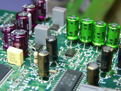

ยกชุด ครึ่งโหล Pre Buffer =LF353=
ตรงนี้ใช้ SILMIC II  5 หน่วย

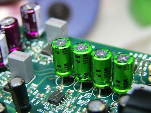

MUSE BP เขียว ฮิตตอนนี้
ชุด Analog LOW OUT แทนไดรฟ์เดิมด้วย 33078 ตัวออกคงเดิม
ชุด Analog MID OUT ยกค่าย Analog Device

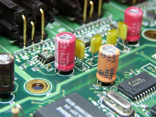

กลางและต่ำ ส่งผ่านด้วย Cerafine
แหลม เชื่อมโยงด้วย Silmic ARS รุ่นน้ำตาล
แหลม ยกชุดเหมือนกัน บ้านๆ 072  ..เดียวคงต้องจูนใหม่ยังไม่โดน

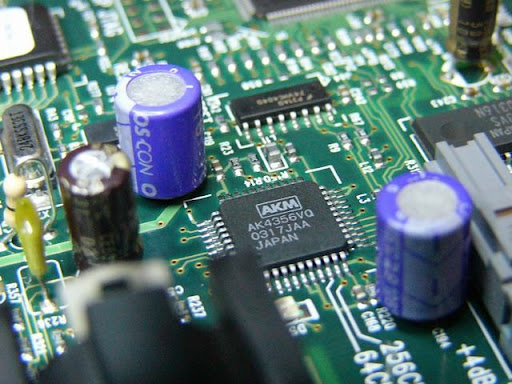

ตรงนี้ DAC พวก Vref บรรจุแทนที่เดิมด้วย TONEREX II
DAC Supply filter ตัวดังเข้าที่ OSCON
สีส้มสวยครับ อะไรไม่รู้เก็บของเก่าๆมาแทน น่าจะดีกว่าเดิมมั้ง..

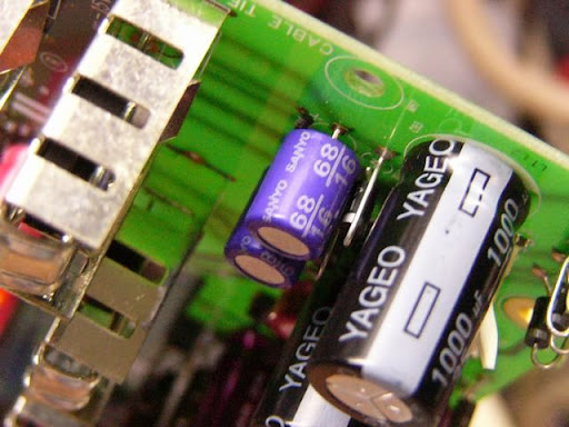

+/- 15V จ่าย Opamp ส่วน Analog ทั้งหมด ..เหมือนเดิม SANYO
1000 ไม่ได้เปลี่ยนครับ ติดทั้งความสูงขนาด และยังไม่อยากเปลี่ยนไดโอดบิดเพิ่ม

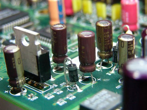

ตรงนี้ใส่ ซีรีย์ RJJ RJH ครับ ที่เห็นชุด 1.8V น่าจะ V Core หรือ Display ไม่รู้ ลอดถ้ำ ไม่ได้ไล่ ..ง่วงนอนแล้
เปลี่ยน 1000 โหลๆของเดิมออกแทนที่ด้วย 2200 ตามแพ่บ
..ไฟชุดนี้มีผลกับระบบโปรเซสเซอร์มากนะครับ จ่าย +5 3.3 1.8 และยังทำไฟเสถียรจาก switching ต้องนิ่งจริงๆ
