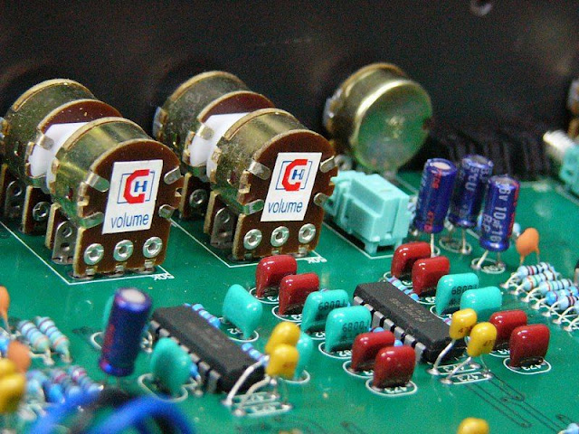

โวลูม ยี่ห้ออะไรไมรุ้เหมือนกัน เรียกไม่ถูก ที่เห็นสี่ชั้นแกนเดียว
สำหรับกรองความถี่ สถาปัตยกรรมแบบ ลิงควิชไรเลย์  ออเดอร์ 4 ครับ หรือ ความชัน 24 ดีบี /ออกเตป
มีวงจร โลว์คัท (Hi pass Filter) ผ่าน 100% ที่ความถี่ 40Hz
เป็นสวิทเลือกใช้หรือ บายพาสก็ได้ แล้วแต่ระบบของเราที่ต้องการ

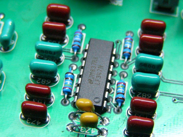

ไอซีที่ใช้ในหน่วยฟิลเตอร์ ค่อนข้างดี ที่ให้มาเป็นของ เนชั่นแนลเซมิคอนดัคเตอร์
ตระกูลนี้ดิฟภายในเป้นเจเฟท
ซึ่งจะให้ค่าสลูว์เรทและอินพุทอิมพีแดนซ์สูงกว่าแบบที่เป็นทรานซิสเตอร์ปกติ ทำให้ได้ค่าไดนามิคและทรานเชียนที่ดี
ส่วนคาปาซิเตอร์ที่เห้น แดง เหลือง เขียว เป็นประเภทไมล่าร์ทั้งหมด
ผมดูชิ้นงานด้วยสายตาเกรดอุปกรณ์ ไม่ใช่ทั่วไป ยกให้ +
สำหรับคนที่อยากจะแต่งในบล๊อกชุดนี้ไปใช้เกรดอุปกรณ์ที่คิดว่าดีกว่า
ก็เลือกเปลี่ยนเฉพาะตัวสีแดง กับเขียว สีเหลืองเอาไว้เดิมๆเป็นไฮน๊อยซ์ฟิลเตอร์ซัพพลาย

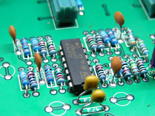

บล๊อกนี้เป็นเกนบัฟเฟอร์แอมป์ ของชุดเร่ง ทุ้ม กลาง แหลม ก่อนส่งออก
ไม่ต้องไปทำอะไรมันก็ได้ ดีพออยู่แล้ว
ไอซีที่ให้มา ก็ดูดี เป้นเจเฟทอินพุท Low THD ของ SGS THOMSON
CHN โรงงาน China อ่ะแน่นอนอยู่แล้ว ใครไม่มีของจีนเชยระเบิดเถิดเทิง ..

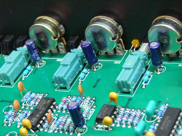

ตามมาติดๆ เจ้าคาปาซิเตอร์สีน้ำเงินแบบที่เห้นในภาพนี้ เป็น อลูมินั่มอิเล็กโทรไลต์
หัวใจของเสียง ตัวการสำคัญที่จะให้เสียงได้ดีแค่ไหนของบอร์ดนี้เลยครับ ..ย้ำ สำคัญ
ที่ให้มาของตัวนี้เป็นของ โรงงานพานาโซนิค (เนชันแนลเดิม)
เกรดดีกว่าปกตินิดนึงและใส่มาเป็น BP (ไบโพล่า ไม่มีขั้ว) ซึ่งควรจะเป็นเช่นนั้น
เนื่องจากเป็นเส้นทางผ่าน (คับปลิ้ง Coupling)ของความถี่กระแสไฟฟ้าสลับ (สัญญาณเสียง)
 ..ถ้าของไม่ดีพอ เสียงก็จะห่วยตามทันที
 เป็นไปได้แนะให้เปลี่ยนทุกตัวเอาของเกรดออดิโอเทพใส่เลยครับชิ้นนี้ของเครื่องตัวนี้

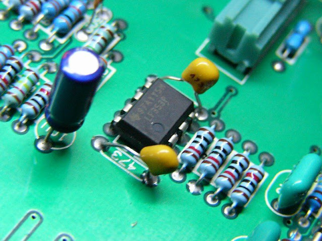

LF 353 ตัวนี้เท่าที่ดูลายวงจร น่าจะเป็นตัวทำ LO SUM (สวิทเลือกโหมดอยู่ด้านหลังเครื่อง)
เอาไว้รวมสัญญาณเสียงต่ำ LOW ข้างซ้ายกับขวารวมกัน L+R ว่าง่ายๆคือ MONO SUB
การเลือกใช้โหมดนี้จะทำให้ดูเหมือนพลังเสียงต่ำจะมากกว่า
เนื่องจากเสียงต่ำที่ได้จาก pan ซ้าย และ ขวา จะถูกรวมเฟสเป็นหนึ่งเดียวกันทุกกรณี
จะขาดมิติบ้างแต่ตึบๆได้ขาโจ๋กว่าครับ
ส่วนนี้จะเป็นชุด บัฟเฟอร์ และ บาลานซ์เอาท์พุท ของชุด LO MID HI
ตัวใครตัวมัน ตามช่องเสียง 1 ตัวจะขับสัญญาณ อินเฟสและเอ้าท์เฟส
สัญญาณที่เข้ามาจะรับมาจากด้านออกของตัว TL074 ที่เป็นภาพก่อนหน้านี้

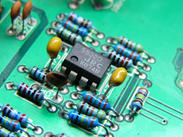

5532 เป็นไอซีประเภท ทรานซิสเตอร์ล้วนชนิด Low noise / Low THD
เบอร์นี้พิมพ์นิยม อยู่ในตลาดมานาน ใครๆเขาก็ใช้กัน ..ไม่เลือกใช้เดียวตกเทรนด์
เครื่องนี้ที่ให้มา ก็เป็นของค่าย JRC เจแปน เรดิโอฯ ...การ QC งานค่ายนี้มีระดับมาตรฐานโรงงานค่อนข้างดีเท่าที่พบมา
การจัดวางและ ระดับอุปกรณ์ มาตรฐานโรงงานจีน ก็คงไม่แย่ต่างกันมากน้อยเท่าไรครับ
