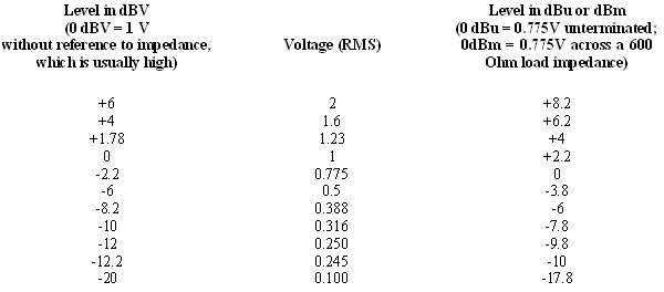

สำหรับอุปกรณ์เครื่องเสียง ของเรา หน่วย dB ที่นิยมใช้ในปัจจุบัน เช่น
0 dBu ใช้เทียบกับ แรงดันไฟฟ้า ที่ตกคร่อม ความต้านทาน 600 โอห์ม แล้วได้พลังงาน 1 mW จากกฎของ โอห์ม P=V2/R จะได้ V=รากที่สองของ P x R คือ
0 dBu = 0.775 Vrms  (มักใช้ใน studio recording level (pro audio))
(เดิมนั้น หน่วย dBu เขียนเป็น dBv แต่เพื่อไม่ให้สับสนกับ dBV จึงเปลี่ยนสัญลักษณ์เป็น dBu)
0 dBV ใช้เทียบ แรงดัน 1 Vrms (ส่วนใหญ่ใช้ใน home recording level (consumer audio))
0 dBVU เป็นหน่วยที่นิยมใช้เพื่อเทียบ scale VU meter ของ main output mixer ซึ่งปกติโดยทั่วไป = +4 dBu แต่ที่ VU ของ mixer จะอ่านว่า 0 dB
0 dBVU = +4 dBu = 1.228 Vrms
ดังนั้นถ้า specification ของ mixer มี Head room 24dBu ที่  0 dB ของ VU จะเท่ากับ +4dBu mixer จะมี scale ถึงแค่ 20 dBu (24-4)
สูตรเปลี่ยน หน่วยระหว่าง  dBu กับ Vrms
V0 คือ 0 dBu = 0.775 Vrms
แผนภูมิเปรียบเทียบ dBu/dBV และ Vrms
ถ้าจะเปลี่ยนหน่วย ระหว่าง dBu กับ dBV อันนี้ความสัมพันธ์เป็น linear เนื่องจากเป็น logarithmic scale เหมือนกัน
ใช้สูตร dBV=dBu+2.2

ขอเสริมในเรื่องของ Head room ของ power amp อีกนิดนะครับ เราจะทราบค่าของมันได้จาก specification ในคู่มือ
เช่น ยกตัวอย่าง amp crown รุ่น xti มี Sensitivity(Vrms) for full rate power ที่ 4 โอห์ม เท่ากับ 1.4 V
หมายความว่า เมื่อเราบิด volume amp จนสุด สัญญาณที่จะสามารถขับ amp ตัวนี้ได้กำลังสูงสุดคือ 1.4 V ที่ load 4 โอห์ม หรือคิดเป็น dBu จะเท่ากับ 5.14dBu ซึ่งจะทำให้ power amp clipพอดี และถ้าต่อ output จาก mixerที่มี Headroom +24 dBu โดยตรง สัญญาณจาก mixer แค่ 6 dBu ก็ทำให้amp ตัวนี้ทำงานเต็มกำลังแล้ว แต่ขณะเดียวกันเราจะเสีย headroom ของระบบไป 18 dBu (24-6)
อีกวิธีที่ใช้สังเกต Headroom ของ ampคือ switchปรับ sensitivity ด้านหลัง amp เช่น 0.775 V, 1.4V หรือ 26dB คุ้นๆกันไหมครับ จากรูปจะอยู่ด้านล่างขวา
ตัวเลขพวกนี้หมายความว่าอย่างนี้ครับ
ถ้าปรับ ไว้ที่ 0.775V หมายความว่า เมื่อเราเร่ง volume amp จนสุด สัญญาณที่ให้ full rate power คือ 0 dBu และ Headroom ของampตัวนี้จะเท่ากับ 0 dBu
1.4V พูดไปแล้วขอข้ามนะครับ
ส่วน 26 dB หมายถึง การปรับsensitivity แบบ fixed gain โดยสัญญาณ input ของ amp ที่ 0 dBu(0.775 Vrms)จะถูกขยายให้เป็น 26 dBu ที่ output เสมอ
ส่วน Headroom นั้นขึ้นกับ อัตราขยายสูงสุดของ amp ตัวนั้น
จะเห็นว่า ถ้าสัญญาณ 0 dBu เท่ากัน แล้วปรับ ไว้ที่ 0.775V กำลังที่ขับออกมาจะเสียงดังกว่าเพื่อน ในทางกลับกัน amp ก็clip ง่ายกว่า และได้ Headroom น้อย
ทีนี้เราจะเลือกปรับ sensitivity อย่างไรให้เหมาะกับระบบของเรา
ให้พิจารณาดังนี้ครับ ถ้า mixer ของเรา Norminal output ตามspecification เป็น 0 dBu ก็จะเหมาะสมกับ 0.775V
ถ้า Norminal output คือ +4dBu ก็ควรเลือก 1.4V ซึ่งmixer มาตรฐานทุกวันนี้ส่วนใหญ่ให้ outputที่ +4dBu
